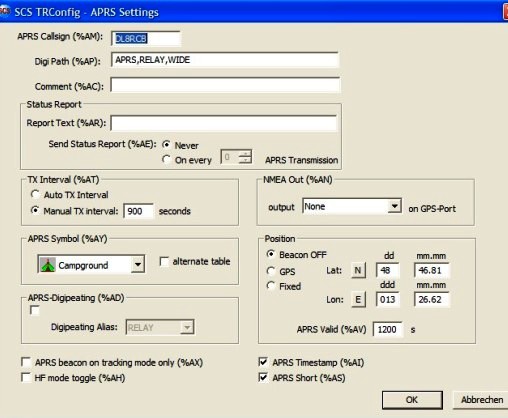

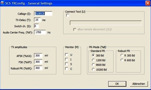

программа TRC для конфигурации DSP_TNC

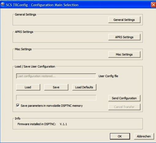

 Конфигурирование контроллера с помощью программы TRConfig
Эта программа позволяет транслировать параметры контроллера, представленные как символы графического интерфейса в команды и посылать их в контроллер, а так же записывать конфигурацию в память контроллера.
1
2

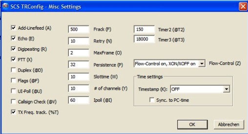

Базовая конфигурация требует позывной, установку желаемых режимов пакет-радио, уровня сигнала для модуляции трансивера. Для APRS возможно придется ввести фиксированные координаты, если не подключен GPS.
Контроллер может управляться либо в терминальном режиме с помощью таких программ, как гипертерминал в виндовс, либо в хостовом с помощью специальных программ.
Возможна одновременная работа 10 каналов пакет-радио и одного управляющего канала.

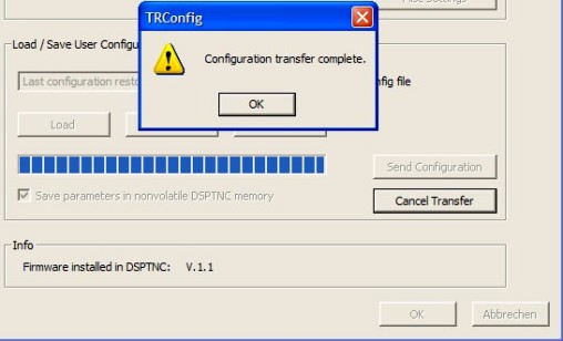

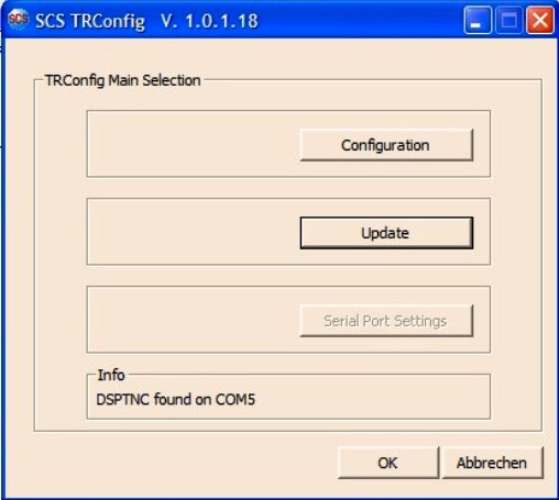

далее окно MS Settings
нажимает Cancel Transfer а можно присвоить этому файлу название и положить в папку резерва

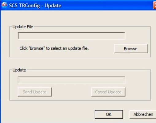

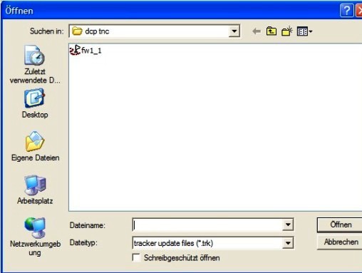

далее нажав кнопку update смотри наверху  зайдя в заранее приготовленную папку произвести Update
но перед этим необходимо переключить bios в положение off
после загрузки выключите и снова включите DSP TNC>>
все он готов к работе

После RESET (сброса) или разъединения величина, которая была определена для канала 0, будет восстановлена.
P (Persistence)
По умолчанию: 32
Возможные параметры: 0…255
Продолжительность (инерционность)-конфигурация. Без параметра на мониторе будет отображаться текущая установка. При DAMA- команде величина продолжительности (инерционности) игнорируется!
R (Digipeating)
По умолчанию: 1
Возможные параметры: 0, 1
Включает/отключает digipeating-функцию. 1 = вкл, 0 = выкл.
S (Swithc channel – переключение каналов)
По умолчанию: 0
Возможные параметры: 0… 10
Выполняет выбор между виртуальными каналами (0 = канал монитора).
T (TX – Delay (время задержки))
По умолчанию: 25
Возможные параметры: 0… 127
Время задержки между работой на клавиатуре передатчика и запуском передачи данных. («ТХ - Delay»). Величины вводят с интервалом 10 мс. Пожалуйста, во время эксперимента определяйте и устанавливайте самую нижнюю величину.
U (Connect-Text, “C-Text”)
По умолчанию: 0
Возможные параметры: 0, 1 [по желанию CText], 2 [по желанию CText]
Если есть соединение («C-Text»), то с помощью U-команды можно автоматически передать небольшое количество текста удаленной станции. Кроме того, определенный текст сохраняется, если параметр U установлен на 0. При «U2» можно сделать так, что TNC-контроллер разъединит текущее соединение при получении последовательности символов «//Q» (только в режиме терминала!). Поэтому последовательность символов «//Q» должна находится вначале одинарного пакета. В режиме главного режима эта функция отключается.
Пример:
U 1 Терминал автономный режим введение и активирование функции C-text “Terminal Offline”
U 1 активирует уже существующий C-text.
U 2 Терминал автономный режим введение и активирование функции C-text “Terminal Offline”, включая функцию «//Q»
U 0 отключение/отмена функции C-text
U отображение C-text
V (Вариант/версия)
По умолчанию: ничего
Возможные параметры: никаких
Отображает последовательность, которая содержит информацию об установленной в настоящее время версии программного обеспечения.
W (Slottime – время сегмента/слота)
По умолчанию: 10
Возможные параметры: 0…127
Определяет Slottime в миллисекундах. Без параметра отображается текущая установка. При работе DAMA W-величина игнорируется. TNC-контроллер немедленно переходит к передаче.
Х (РТТ)
По умолчанию: 1
Контролирует РТТ линию TNC-контроллера. В случае необходимости телеграфную передачу радио можно заглушить, например, если за каналом ведется наблюдение и он будет предупрежден, что TNC-контроллер отвечает на входящее соединение пакетом «busy» (занято). 1 = нормальная РТТ-работа, 0 = РТТ всегда деактивирована.
У (Количество каналов)
По умолчанию: 10
Определяет максимальное количество каналов одновременно возможных соединений до тех пор, пока следующая станция соединения не откажется от соединения с помощью сигнала «busy». Количество соединенных в текущий момент каналов отображается в виде «максимальное количество каналов (используемых каналов)» (Общее ограничение: правильно количество используемых каналов можно определить только в том случае, если все каналы используют один и тот же позывной, как это определено для канала монитора S0). Пример: «10 (0)».
Z (Flow-Control (управление потоком))
По умолчанию: 3
Возможные параметры: 0… 3
Включает/отключает управление потоком и XON/XOFF- синхронизацию интерфейса и периферийного оборудования с терминалом. Когда Flow-Control включен, TNC-контроллер не посылает символы терминалу, пока вводятся данные или команды. При отключенном Flow-Control символы немедленно посылаются на терминал, независимо от того что вводится - строка текста или команда.
При отключенной XON/XOFF- синхронизации, поток данных с TNC-контроллера на терминал можно остановить с помощью комбинации клавиш Ctrl-S и запустить опять с помощью Ctrl-Q.
0 Flow-Control выкл, XON/XOFF выкл
1 Flow-Control вкл, XON/XOFF выкл
2 Flow-Control выкл, XON/XOFF вкл
3 Flow-Control вкл, XON/XOFF вкл
@B
Отображает количество свободных буферов TNC-контроллера.
@D (Duplex- дуплексный режим)
По умолчанию: 0
Возможные параметры: 0,1
Включает/выключает полную работу дуплексного режима. 0=выкл, 1=вкл.
@F (Flags- признаки)
По умолчанию: 0
Посылает в паузах признаки. 0 = нет, 1 = да.
@I (Ipoll)
По умолчанию: 60
Возможные параметры: 1…256
Определяет или отображает величину максимальной длины Ipoll- группы данных. (не работает с DAMA!).
@K (KISS/SMACK)
Включает режим KISS/SMACK. При помощи последовательности десятичных байтов 192, 255, 192, 12, TNC-контроллер можно вернуть в режим нормальной работы без сброса (вкл/выкл питания).
@Т2 (Timer2 - таймер)
По умолчанию: 150
Возможные параметры: 0…100000
АХ.25-« Timer2»: интервал пред подтверждением полученного пакета (через 10 мс интервалы, 150 означает 1.5 секунды)
@Т3 (Timer3 - таймер)
По умолчанию: 18000
АХ.25-« Timer3»: время, в течение которого TNC-контроллер ждет «признаки жизни» от удаленной станции во время соединения. После того, как Т3-время прошло, удаленная станция делает запрос, если она все еще готова принимать информацию.
@U (UI-Poll)
По умолчанию: 0
Включает или отключает UI-Poll (1 = UI+, 0 = UI).
@V
По умолчанию: 0
Включает или отключает проверку вызова (1= да, 0= нет).

APRS-Команды/Конфигурация для «Автономного» - следящий приём местоположения
“Stand alone” означает, что следящий приём местоположения работает без подсоединенного ПК. Реальные данные о местоположении отправляются в формате APRS через определенные интервалы времени. Местоположение можно вводить либо вручную («Fix-operation” “Mode %A2”) или получать от подсоединенного GPS приемника (“GPS-operation” “ Mode %A1”).
Чтобы установить APRS-функцию, существует несколько команд, но первой командой всегда является %А.
Дейтаграммы APRS всегда посылают в режиме Packet-Radio, который устанавливают с помощью команды %В.
ВАЖНО:
В качестве позывного отправителя APRS-сигнал использует позывной Mycall (смотри I-команду) виртуального канала или произвольный/специальный APRS- Mycall (%АМ), если он определен. В случае если никакой позывной не установлен, то APRS-сигнал нельзя активизировать.
Кроме того DSPTNC контроллер должен иметь действующее место через NMEA-порт (GPS-информация) в режиме %А1 или фиксированное место в режиме %А2, которые вводят с помощью %АО-команды – в противном случае устройство слежения не может передавать сигнал о местоположении.
Вы можете использовать следующие функции:
%А (APRS-основной переключатель)
По умолчанию: 0
Возможные параметры: 0, 1, 2
Этот APRS-основной переключатель служит для установки APRS-режима.
0: ВЫКЛ (OFF), APRS-сигнал выключен.
1: GPS, APRS-сигнал передает GPS данные, если они имеются.
2: ФИКСИРОВАННЫЙ (FIX), APRS-сигнал передает установленные данные местоположения (его можно установить с помощью %АО), если имеются.
В GPS режиме сигнал передает только тогда, когда информация о местоположении не превышает интервал задержки, определенный с помощью %АV команды (по умолчанию 20 минут). Если GPS приемник выходит из строя, то сигнал прекращает передачу после того, как заканчивается интервал задержки. Кроме этого, посмотрите описание %АI-команды.
%АА (APRS высота)
По умолчанию: 0
Возможные параметры: 0…3
Формируйте/конфигурируйте устройство слежения для передачи информации по «высоте» в APRS-пакетах.
Этот параметр определяется следующим образом:
0:
Информация по высоте блокирована.
1:
Если информация по высоте доступна от GPS приемника, то она будет сделана в формате PRESSED в начале поля для комментариев (/А=хххххх).
2:
Если информация по высоте доступна от GPS приемника, ее передадут в COM-PRESSED (базовая область 91), а также в формате UNCOMPRESSED. Внимание: в сжатом формате информация «курс/скорость» выдается в соответствующих пакетах.
3:
Тоже самое что и для 1, только в сжатом режиме, информация по высоте дополняется информацией для несжатого режима (вначале поля для комментариев). Такой способ представления информации «курс/скорость» сохраняется в сжатом поле для комментариев.
%АВ или %АТ (APRS таймер)
По умолчанию: 900
Возможные параметры: 0, 10…7200
Определяет интервал сигнала в секундах. По умолчанию работает установка 900 сигналов каждые 15 минут, если имеются данные о местоположении и устанавливается “global Mycall” (всемирный позывной) на виртуальном канале 0 и/или произвольный/определённый APRS- Mycall (%АМ).
Параметр 0 активизирует скорость, которая зависит от автоматической работы: интервал рассчитывается с помощью уравнения: интервал (сек)= 1800/ GPS-скорость (узел). Интервал ограничен от 180 узлов до минимума величиной 10 сек. При скорости ниже 1 узла, интервал ограничивается до максимума 1800 секунд.
Такой автоматический аппарат может правильно работать только в том случае, если в полученный GPS данных содержится информация о скорости. Это означает, что приемник предоставляет RMC набор данных. Если нет никакой информации о скорости, а выбрана автоматическая работа, тогда интервал устанавливается величиной до 900 секунд. При установке “FIX” (%А2, смотри выше) и автоматическом таймере, микропрограммное обеспечение устанавливает интервал в зависимости от данных скорости подсоединенного
GPS приемника до 1800 секунд.
Кроме того возможно установить автоматический режим отслеживания в зависимости от скорости (установите DIP-переключатель 1), но при этом возникают ограничения - устройство слежения не считывает GPS данные во время бездействия и не настраивает существующий интервал. Он рассчитывает следующий интервал на основании информации о скорости, которая доступна в течение короткого времени перед следующей фазой бездействия.
%АС (APRS примечание)
Возможные параметры: - или максимум 80 символов текста-комментария
Определяет текст-комментарий, который добавляется к каждой APRS-дейтаграмме. Например, краткое описание системы, которую можно включить здесь: “{DSPTNC} 20 W, Dipole”. Максимальное количество символов в комментарии – 80. если количество символов превышает допустимое, то комментарий будет проигнорирован и появится сообщение об ошибке. Символ минус (-), как первый символ задает комментарий для “NONE” (ничего) и соответственно стирает комментарий.
APRS комментарий должен быть как можно короче, поскольку более длинная APRS дейтаграмма приводит к (нежелательно) высокой занятости канала.
%AD (APRS digipeating)
По умолчанию: 0
Конфигурирует/настраивает APRS digipeating.
0: никакого APRS digipeating.
1: RELAY (переприём) в качестве digipeating побочной низкочастотной составляющей/ ложной частоты.
2: WIDE и WIDEn-N в качестве digipeating побочной низкочастотной составляющей/ ложной частоты.
3: RELAY, WIDE , WIDEn-N и GATE в качестве digipeating побочной низкочастотной составляющей/ ложной частоты.
При digipeating RELAY и WIDE качестве digipeating побочной низкочастотной составляющей/ ложной частоты будут заменяться мировым позывным (I-команда при 0 канале). Если определении местоположения WIDEn-N, параметр N будет автоматически уменьшаться. При WIDEn-N и GATE никакой замены позывных не происходит.
%АЕ (APRS состояние Every (каждый))
По умолчанию: 0
%АЕ-параметр определяет частоту разбросанных данных о состоянии (смотри %AR- параметр). При величине 0 (по умолчанию), следящее устройство никогда не отправляет данные о состоянии. Например, при величине 3 после каждого третьего APRS-пакета данных о местоположении будет передаваться отдельный пакет данных о состоянии, точно через 5 секунд после начала пакет данных о местоположении.
Объяснение: отдельно переданные данные о состоянии можно использовать в качестве альтернативы длинному APRS-комментарию (%АС-параметр). Если например кто-то посылает описание своего оборудования не в виде APRS-комментария, а в виде данных или сообщения о состоянии, то APRS- пакет данных о местоположении сам остается очень коротким. Это увеличивает вероятность того, что важная информация о местоположении (которая только содержится в APRS- пакет данных о местоположении, а не в сообщении или данных о состоянии) будет правильно получена и расшифрована. Менее важная и неменяющаяся информация может таким образом (на более низкой частоте) быть проще интерпретирована как сообщение о состоянии.
%AF (APRS Частотный сигнал)
По умолчанию: 0
Возможные параметры: 0, и 60…30000
0:
сигнал частотного перечня выключается.
60…30000
Частотный перечень передается каждые 60-30000 секунд, пока по крайней мере доступен один вход в перечне. Разу после установки действующей %AF величины параметра, перечень сигналов передается во время первого периода времени.
Каждый пакет, создаваемый сигналом перечня частот начинается с “>dF (Hz): “, за которым следуют 4 позывных и соответствующий (измеренный) сдвиг частоты.
Внимание: сигнал перечня частот также передается в режиме KISS. Если сигнал не желателен в режиме KISS, %AF команду необходимо устанавливать на «0» перед переключением в режим KISS. Поскольку перечень частот имеет максимальный размер величиной 32 позывных, сигнал перечня частот включает до 8 пакетов данных в строке.
%AG (APRS тип шлюзового модема)
Возможные параметры: те же что и для команды %В, дополнительно НИЧЕГО
Позволяет выполнять определение в перекрестном режиме APRS пакетов, т.е. пакеты, которые должны быть определены, могут передаваться в режиме отличающемся от режима приема.
Если устанавливается величина команды %AG, которая отличается от NONE (ничего), тогда DSPTNC ретранслирует все пакеты данных, которые должны быть определены благодаря действующему APRS-позывному (смотри параметр %AD) с модуляцией, определенной с помощью команды %AG. (Обычно, если вам нужен джипиэйтинг с перекрестным режимом, эта модуляция будет отличаться от модуляции, определенной с помощью команды %В. Однако, для проверки оба вида модуляции могут быть одинаковы). После передачи пакета, DSPTNC контроллер автоматически переключается обратно в нормальную модуляцию, определенную с помощью команды %В. Прием пакетов всегда выполняется в модуляции, определенной с помощью команды %В, вне зависимости от установки %AG.
Если устанавливается параметр %AG отличный от NONE (ничего), а %AD параметр устанавливается на 3, то DSPTNC также передает пакеты без какого-либо digipeater, но только в том случае если позывной назначения начинается с буквы «А», например «APRS». В digipeated пакете на маршруте появится digipeater WIDE3-3. Такую особенность можно использовать для выбора направления APRS пакетов с короткой волны (где эти пакеты часто передают на маршруте без digipeater чтобы сохранять их как можно короче) на ОВЧ. Эти пакеты появятся там вместе с WIDE3-3 на маршруте и таким образом, будут иметь хорошую возможность достичь I-Gate, который будет передан в Интернет.
После переключения на новую модуляцию, передача пакета приостанавливается, по крайней мере, на 0,5 секунды. В это время DSPTNC проверяет, есть ли какой-нибудь действующий сигнал в соответствующей модуляции на этом канале (DCD) и, если нужно, задерживает свою собственную передачу.
Ограничение DCD-функции:
В случае разделённой (различные RX- и TX-частоты), аудиосигнал для DCD приходит от «неверного» источника, тоже самое происходит, если используются отдельные приемник и передатчик. Примечание: в случае отдельных RX и TX, можно будет переключать RX-источник с помощью выходных зажимов реле DSPTNC-контроллера. Однако, эта функция еще не внедрена.
%АН (Tracking (отслеживание), HF mode toggle (тумблер ВЧ колебаний))
По умолчанию: 0
Устанавливает модуляцию в режиме отслеживания (DIP-переключатель 1 устанавливается в положение ВКЛ) с помощью передач с APRS-позывным чтобы периодически менять 300 Bd (A)FSK и 300 Bd RPR, вне зависимости от установки модуляции, которая была задана %В-параметром! (Но %В-параметр необходимо устанавливать на величину менее 1200, в противном случае %АН параметр «1» будет игнорироваться. Это предотвратит случайную передачу 300 Bd- формы сигнала через ОВЧ- digipeater. %АН2 отключает такое ограничение по скорости передачи в бодах, но в другом случае эта скорость идентична %АН1). Кроме этого, демодулятор устанавливают для корректировки модуляции перед тем как начнется передача. Это обеспечивает правильную эксплуатацию DCD-функции при установке %АН1.
ВАЖНО: при 300 Bd (A) FSK и %АН1, центральную частоту звукового канала обычно устанавливают 2000 Гц независимо от %F параметра. Благодаря этому достигается совместимость со стандартной, которая имеет FSK/RPR- двухпроводные линии, центральная частота звукового канала FSK-сигнала всегда должна быть на 500 Гц выше центральной частоты звукового канала RPR-сигнала.
Вы также можете зайти на сайт
VFO частоту приемопередатчика в %АН1 команде нужно устанавливать таким образом, чтобы FSK а также RPR канал точно совпали. При использовании стандартных частот 10 и 14 МГц, на электронном табло приемопередатчика появляется 10147.3 кГц (USB) или 14103.3 кГц (LSB).
Объяснение: до сих пор (июнь 2008 года) на коротковолновых каналах существовало значительно больше FSK-Gateways (межсетевой переход) чем RPR-Gateways (межсетевой переход). Если помимо устойчивости RPR-режима также будет использоваться существующая FSK-инфраструктура, то рекомендуется передавать данные о местоположении в переменном FSK/RPR-режиме.
%AI (APRS метка времени)
По умолчанию: 1
Включает (1) или отключает (0) APRS-“Timestamp” – функцию. При включенной Timestamp – функции, DSPTNC-контроллера добавляет информацию о времени (UTC-время и дата) при каждой APRS-передачи, полученной через NMEA-порт (GPS). Конечно это возможно только в том случае, если данные полученные от GPS приемника также содержат информацию о времени. Если информацию о времени GPS можно передавать в
APRS дейтаграммах, тогда не нужна 20 минутная GPS задержка. Если GPS приемник выходит из строя, то APRS дейтаграммы также передаются по истечении 20 минут, но конечно со старой временной информацией. (Важно, что местоположение и время в местоположении соответствуют).
%АМ (APRS Mycall)
Возможные параметры: максимум позывной из 6-ти символов с SSID
Определяет (по желанию) APRS-Mycall. Если ничего не устанавливается, то в качестве мирового Mycall используется APRS-Mycall. С помощью параметра “NONE”, APRS-Mycall можно установить недействительным. Использование индивидуальных APRS-Mycall может быть полезным, если например несколько различных APRS-систем работают с разными SSID или если digipeater будет передавать APRS-данные а также обычную пакетную радиосвязь (с разными SSID) и т.д.
%AN (APRS Nmea-out)
По умолчанию: 0
Физический формат: 4800 Bd, 8N1, TTL.
Используя возможные параметры, можно установить следующие параметры:
0:
Nmea-Out отключен.
1:
APRS-данные полученные через HF-порт (позывной источника, широта, долгота) выводятся в виде Nmea-предложения ($GPWPL) на GPS-порт DSPTNC/ устройства слежения. Этот вид данных можно использовать соответствующими GPS приемниками в виде информации о точках маршрута и показывать на экране приемника в соответствии с картой.
2:
APRS-данные полученные через HF-порт выводятся в обычном формате монитора на GPS-порт. Это очень удобно например для того, чтобы установить межсетевой переход APRS (только с RX функцией), который использует ПК или контроллер без USB.
3:
Режим шлейфовой проверки абонентской линии. DSPTNC/ устройство слежения выводит данные, полученные через GPS-порт (“NMEA-in”), неизмененными через NMEA-out порт.
4:
Объединяет функции %AN и %AN.
Кроме того данные выводятся через NMEA порт когда DSPTNC работает в KISS режиме или Host-mode (главный режим).
%АО (APRS положение)
Возможные параметры: ХХХХ.ХХS/N YYYYY.YYW/E
Обеспечивает ввод координаты для команды “FIX” (режим %А2, см. выше). Координату необходимо вводить точно в соответствии с форматом “Latitude Longitude” (Широта долгота). Формат представляет собой градусы, где вначале стоят нули, потом минуты с двумя десятичными знаками, и в конце направление. Все другие форматы не воспринимаются, при этом выводится сообщение об ошибке.
Например: %АО 4810.30N 01030.25W <Enter>
Команду “FIX” можно заменить только новой командой “FIX”, но полностью убрать нельзя.
%АР (APRS path (путь))
По умолчанию: APRS через RELAY WIDE
Возможные параметры: APRS целевой позывной и максимально 8 digipeater позывных.
Определяет АХ.25 путь передачи, включая целевой позывной и максимально 8 digipeater позывных, кроме того, если нужно с их соответствующей SSID.
Например: %АР CQ via RELAY <Enter>
%AP APRS RELAY WIDE GATE <Enter>
Для того чтобы повысить возможность считывания/четкость, между целевым позывным и (по желанию) digipeater перечнем можн вставить “v” или “via”.
Описание функции текущего APRS позывного для digipeater не входит в данное пособие. Соответствующую информацию можно найти в литературе в Интернете. Если у вас нет точной информации о имеющихся digipeater, то мы рекомендуем установить в качестве первого digipeater “RELAY”.
%AR (APRS отчет о состоянии)
Возможные параметры: до 80 символов на строке (текст).
Команда %AR служит для определения до 80 символов длиной «APRS отчет о состоянии». В отчете о состоянии обычно помимо радиомаяка о APRS-координате передается дополнительная информация. Если установлен знак «-», то текст отчета о состоянии можно удалить или отключить, соответственно установить в положение “NONE”. Частота передачи отчет о состоянии устанавливается в соответствии с параметром %AЕ (см здесь). DSPTNC/Устройство слежения обычно передает отчеты о состоянии передают в виде отдельных АХ.25 – пакетов. (АХ.25 –) путь идентичен пути пакетов APRS-координат.
%AS (APRS короткий сигнал, сжатие данных)
По умолчанию: 1
Активирует (1) или деактивирует (0) сжатие координат в APRS дейтаграмме.
На самом деле сжатый формат имеет преимущества: более короткие дейтаграммы, более высокая точность, а скорость и направление можно включить в передачу. Однако поскольку некоторые APRS программы не могут интерпретировать сжатый формат, микропрограммное обеспечение DSPTNC-контроллера позволяет отключать компрессию. Несжатые координаты можно непосредственно отслеживать как обычно в формате «Широта-Долгота», как их посылают в чисто текстовом формате.
%AV (APRS действующий)
По умолчанию: 1200 (сек)
Возможные параметры: 10…3600 (сек)
Определяет сколько (старые) GPS –данные остаются действительными для APRS в режиме %А1 («GPS-режим»).
%АУ (APRS символ)
По умолчанию: 15 (точек)
Возможные параметры: 1-94, а1-а94
Устанавливает графический APRS символ, который APRS приемная станция должна отображать: например, символический автомобиль в мобильном обслуживании (символ 30). Количество символов точно соответствует таблице версии 1.0 APRS протокола. Полную информацию о протоколе можно найти в Интернете. Символы из альтернативной таблицы (“alternate table”) можно выбрать предварительной установкой символа «а» перед количеством символов. Например «%АУ а13» для “House (HF)”.
Если в качестве параметра не приводится никакой символ, то команда «%АУ» показывает реальные установки параметров с текущим символом и дополнительно краткое описание в квадратных скобках, например «А13[House (HF)]».
Здесь приводится набор символов в соответствии с их номерами:
6: HF межсетевой переход
7: небольшой самолет
13: мастерская QTH (VHF)
A13: мастерская (HF)
15: точка
27: место проведения богослужения на открытом воздухе
28: мотоцикл
30: автомобиль
47: аэростат
50: транспорт для отдыха
53: автобус
56: вертолет
57: яхта (парусная лодка)
65: скорая помощь
66: велосипед
70: пожарная
74: джип
75: грузовик
83: судно (скоростная моторная лодка)
86: автофургон
%АХ (APRS радиомаяк только при режиме отслеживания)
По умолчанию: 0
Включает (0) или отключает (1) APRS радиомаяк при нормальной работе контроллера. Если функция %АХ установлена в положение 1, то APRS дейтаграммы передают только в том случае, если DIP переключатель “Tracking” установлен в положение “ON” (ВКЛ)
Преимущество заключается в том, что с помощью DIP переключателя легко можно переключать с APRS режима на нормальный TNC режим: если DSPTNC-контроллера используют для обмена электронной почтой или просто разговора, то лучше не передавать циклические данные о местоположении одновременно. (что касается данных о местоположении, то обычно используют отдельные частоты, которые не подходят для нормального обмена данными).

Автоматическая коррекция ТХ-частоты при 300 Bd (A)FSK
%T (TX отслеживание частоты)
По умолчанию: 1
Включает (1) или выключает (0) автоматическую коррекцию частоты при 300 Bd (A)FSK во время передачи.
Объяснение: очень большой диапазон отслеживания демодулятора FSK (300 Bd FSK) обеспечивает возможность простого и надежного приема, но при передаче, это может вызвать неточное попадание приемной частоты удаленной станции. (Поскольку DSPTNC не имеет индикатор подстройки, то быстрое и точна установка частоты осложняется).
При активизированном автоматическом отслеживании частоты сейчас контроллер DSPTNC проверяет перечень из 32 последних позывных в режиме 300 Bd FSK (раньше этот режим назывался «HF-Packet»). Кроме того этот список содержит частотное смещение этих станций. Если сейчас контроллер DSPTNC отправляет пакет на один из этих позывных из списка, то будет учитываться существующее частотное смещение, что означает, что частота приема удаленной станции будет точно определена – при этом не надо подгонять радиопередатчик.
Максимальное оставшееся частотное смещение составляет +- 12.5 Гц.
Установка уровня передачи
Контроллер DSPTNC управляет тремя различными (в зависимости от режима обработки) параметрами уровня передачи:
ХА: для 300/1200 Bd АFSK
XF: для 9600 и 19200 Bd Direct-FSK.
XR: для Robust-PR
Действующий диапазон для всех параметров составляет 30-3000 (мВ, двойная амплитуда).
%Х
По умолчанию: ХА=300, =600, =200
Возможные параметры: 30…3000
Устанавливает все три величины ХА, XF, XR то же время (для той же величины).
%ХА
По умолчанию: 300
Устанавливает величину ХА (для 300/1200 Bd АFSK).
%ХF
По умолчанию: 600
Устанавливает величину ХF (для 9600/19200 Bd Direct-FSK).
%ХR
По умолчанию: 200
Устанавливает величину ХR (для Robust-PR).
Постоянное хранение всех параметров
%ZS
Команда %ZS сохраняет все текущие установки постоянно в не разрушаемой при отключении питания памяти контроллера DSPTNC. При включенном питании эти величины всегда повторно загружаются и используются в дальнейшем с помощью микропрограммного обеспечения контроллера DSPTNC.
%ZL
Команда %ZL устанавливает заново параметры конфигурации на те величины, которые уже были сохранены в не разрушаемой при отключении питания памяти контроллера DSPTNC (смотри %ZS). Это также влияет на параметры поскольку энергетический цикл
«опция» DIP- переключается в положение «Выкл».
