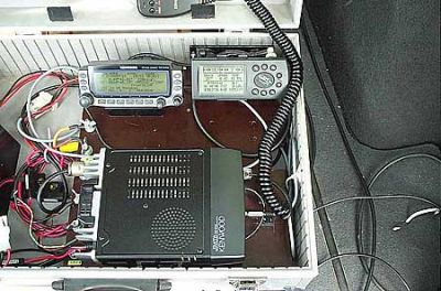

Все железо в "ящике" 46/33/15 см
Частота передачи сигнала бакена была выбрана 30 сек. (минимальная в установках TM-D700e KENWOOD). Движение длилось 2 часа 15 мин (общее время со стоянками) и на протяжении всего маршрута информация о положении, направлении и скорости движения регулярно поступала на монитор контроля в Нижнем Новгороде, что вселило оптимизм в успех эксперимента.

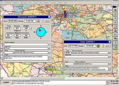

обработанный файла лога движения Бавария-Чехия для Uiview

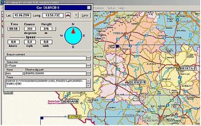

Какое же было его разочарование, когда он узнал что его монитор (с позывным DL8RCB-4) молчит.(на контрольной Kenwood TS-570e,который находился в 200 метрах от Авто с позывным DL8RCB-9 сообщения поступали!) Как молчит ? Все включено и репитеры отвечают.И снова многократные попытки увидеть его терминал. Нет померла так померла ! И тогда возникла мысль включить терминал в машине. Его сигнал в течении 20 секунд добрался до Нижнего Новгорода и маленькой красной машинкой (c позывным DL8RCB-9)появился на карте в окне UI-view 32 на мониторе Бориса RZ3TW.
Все оказалось очень просто, а именно: контрольный Kenwood принимал DiGi с хорошим уровнем и встроенный TNCотрабатывал при перндаче Бакена (широта, долгота, скорость движения, направление движения и высоту над уровнем моря) но 5 ватт и резинки не хватало, чтобы "законнектится" с ближайшим OK2KTA-2 ,а еще и Чешские sysop-ы на ночь некоторые из них обесточили.

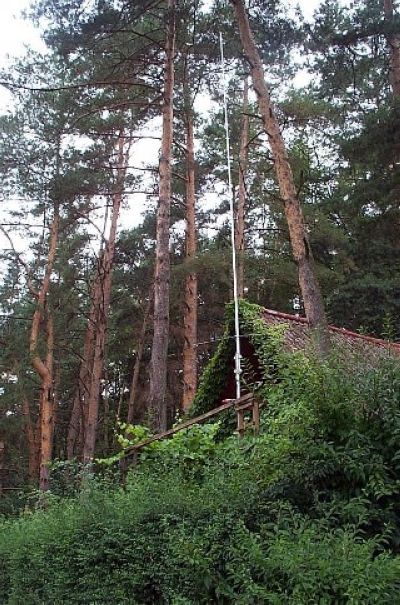

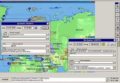

DL8RCB несмотря на ненастную погоду установил алюминиевую трубу с антенной X510 Diamond, и в который раз подттвердилась истина: "самый хороший усилитель это антенна!". 5 ватт с лихвой хватало мало того на мониторе сразу же появились Дигипитеры всей Европы что дало возможность в "онлайне" послать приветы знакомым радиолюбителям из Европы.

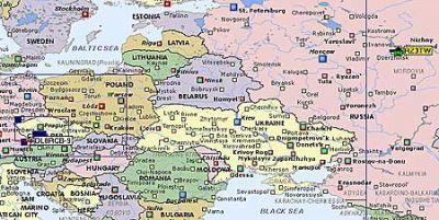

Карта Европы.
На территории России хорошо были видны RZ3TW, UA9FGR и RU42-1
Поиски увенчались успехом и сигналы из машины и временного жилища Анатолия были получены компьютером Бориса.

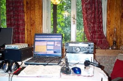

Наземный вариант исполнения системы - TS-570, Laptop + Logger v.1.4, Kantronics All Mode
