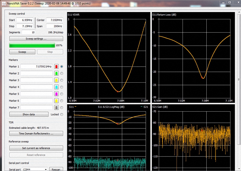

ма 5 на 40 метров + противовес на 40 метров
дельта 30м
10 гп

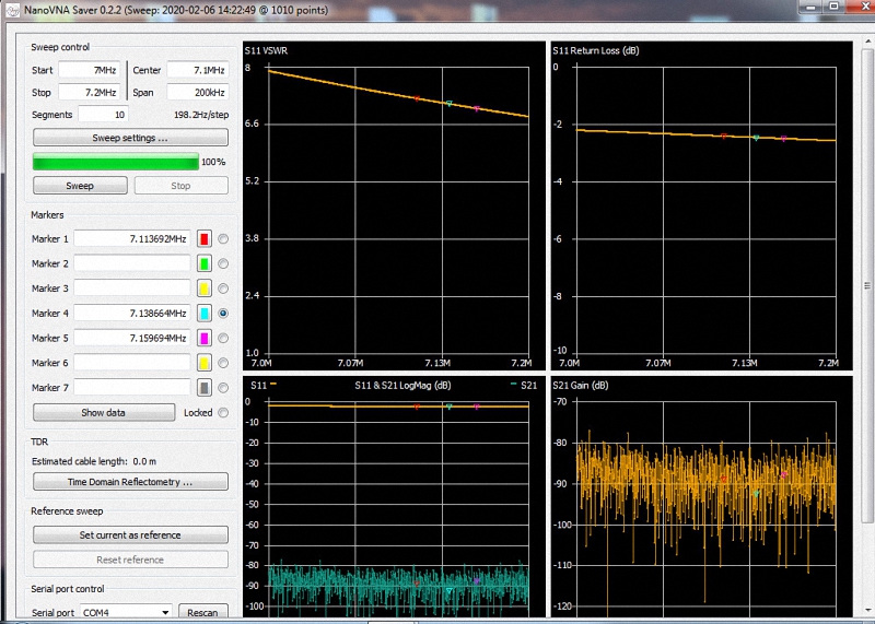

1 посмотрел кабель
2 антенна подключена
несколько раз делалась коррекция противовеса в сторону увеличения

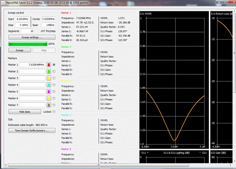

3

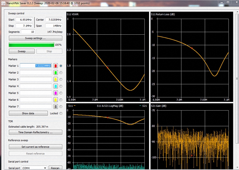

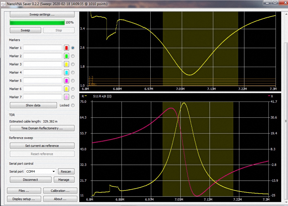

между прибором подключил ручной тюнер характеристики еще улучшились SWR

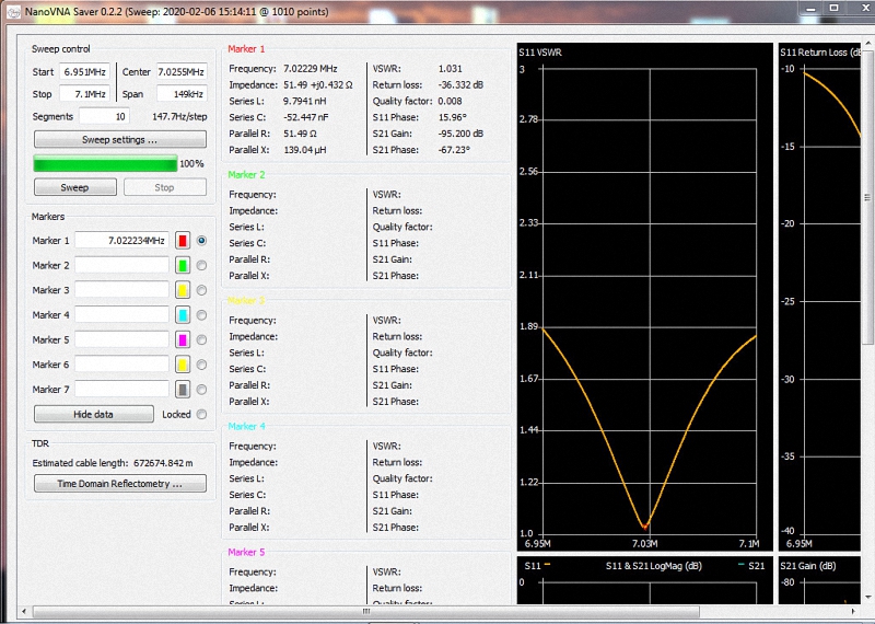

4
тюнер отключен изменение и по частоте и по SWR
06 02 2020

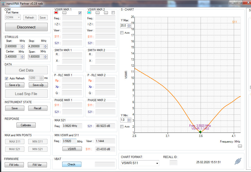

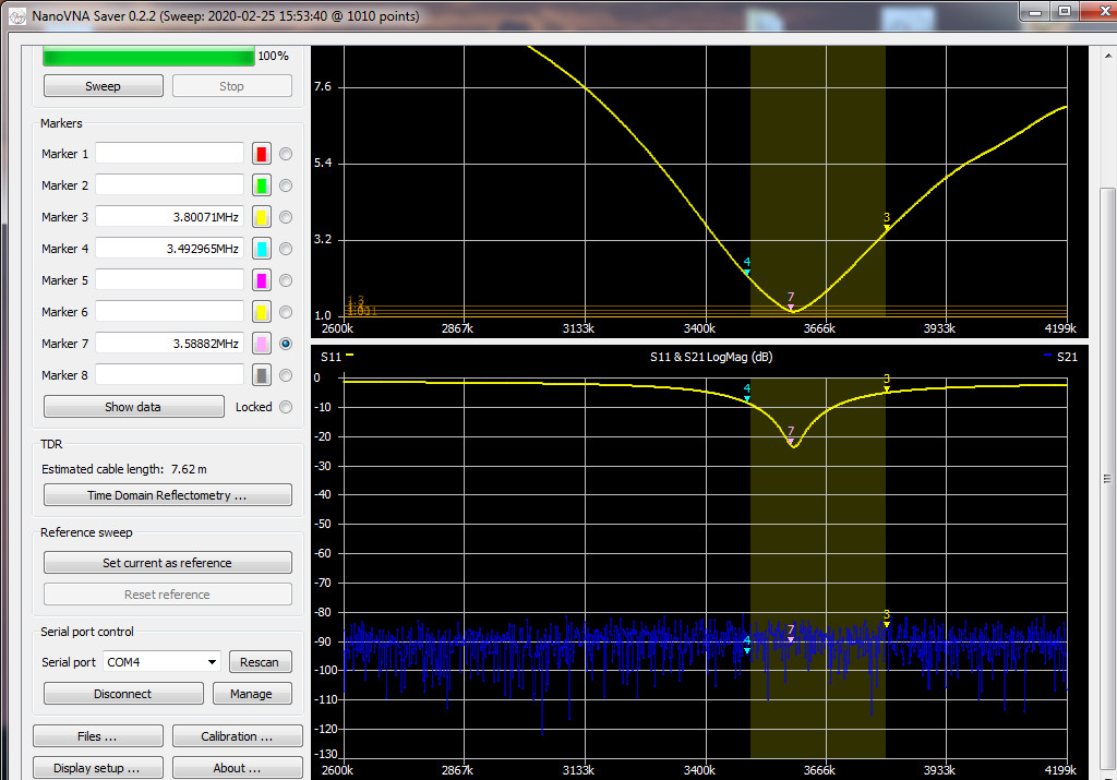

антенна инвертед вии для 80 м
в программе партнер
в программе савер
