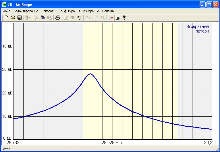

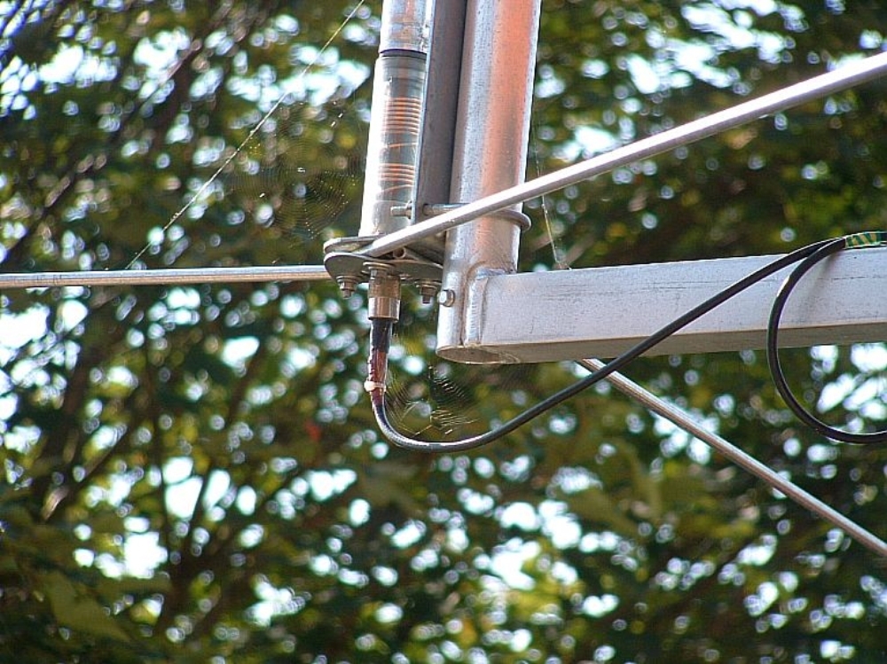

5-6 июля были проведены измерения прибором от RigExpert антенна переделанный вариант СиБи от Sirio.
диаграмма была снята при размерах антенны"по умолчанию", нетрудно видеть, что антенна работает и в используем участке частот, но SWR >> 1.5
диаграмма , после укорочения (верхнего элемента емкостная нагрузка задвинул до основания) с произвольной длиной кабеля RG58

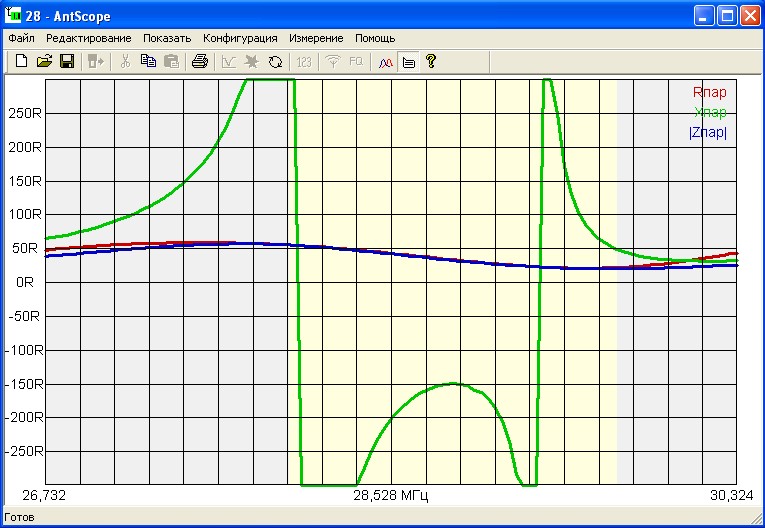

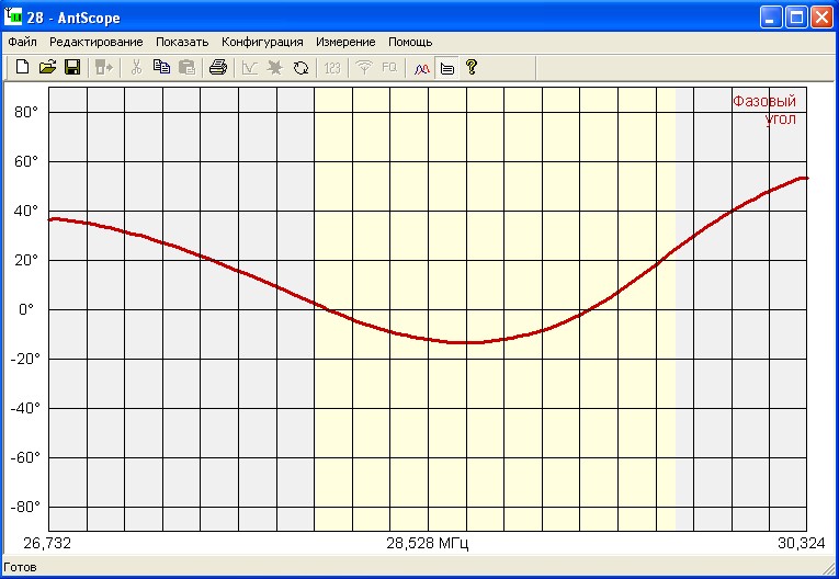

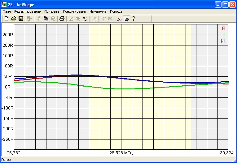

Z = R + jX
Z = RII + jX
Фаза
возвратные потери

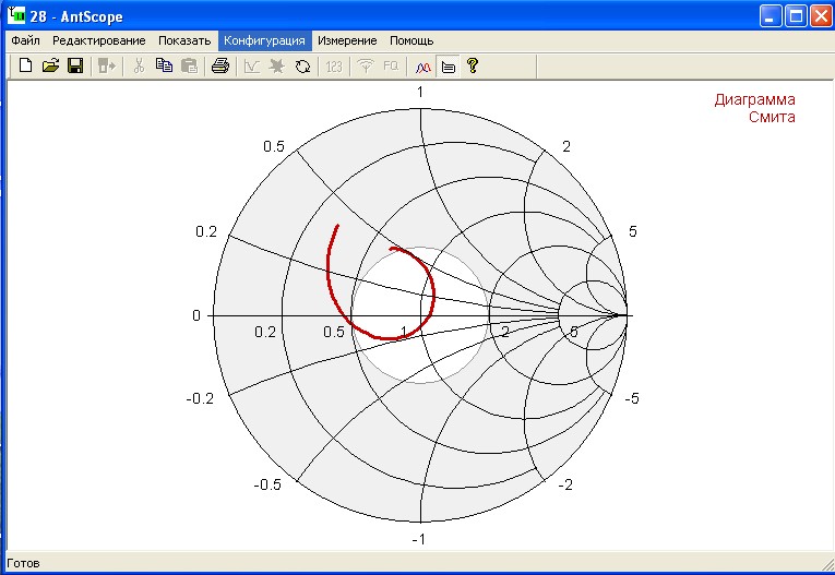

диаграмма Смита.
 белый круг в центре задан для SWR не превышающего 2 основные точки считывания:
28.161 - 28.061 SWR 1.09,
 28.097 - 28.133 SWR 1.08
перемещаясь мышей по диаграмме можно считать параметры любой точки .
после корректировки получилось на 28.211 SWR 1.06 измерение производилось через кабель произвольной длины rg58
увеличение длины кабеля до повторителя SWR улучшился на частоте 28.225 1.04,также произошло смещение резонанса в сторону повышения частоты

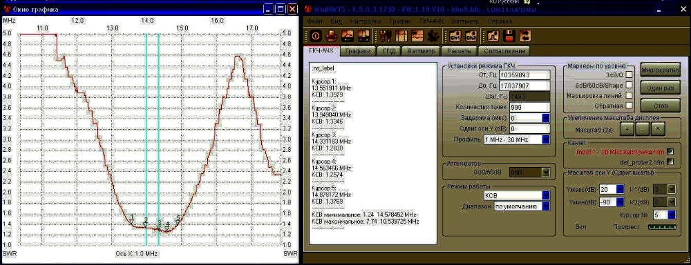

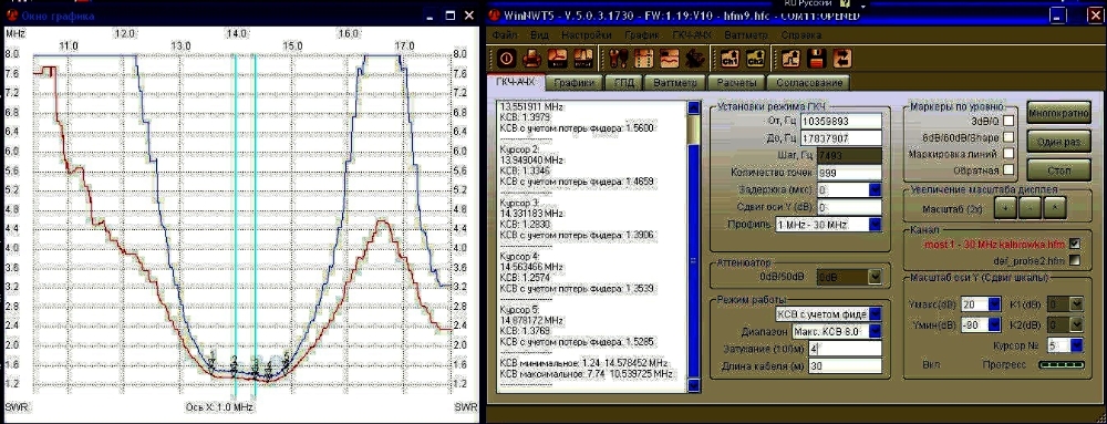

все измерения сделаны прибором NWT - 150

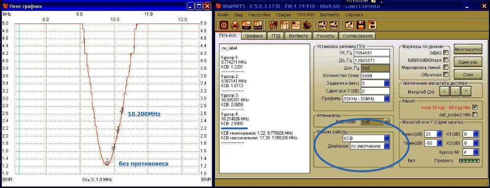

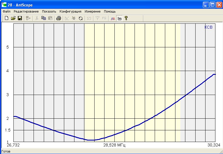

1.антенна GP  10 метров
SWR по умолчанию 5
SWR 3.0

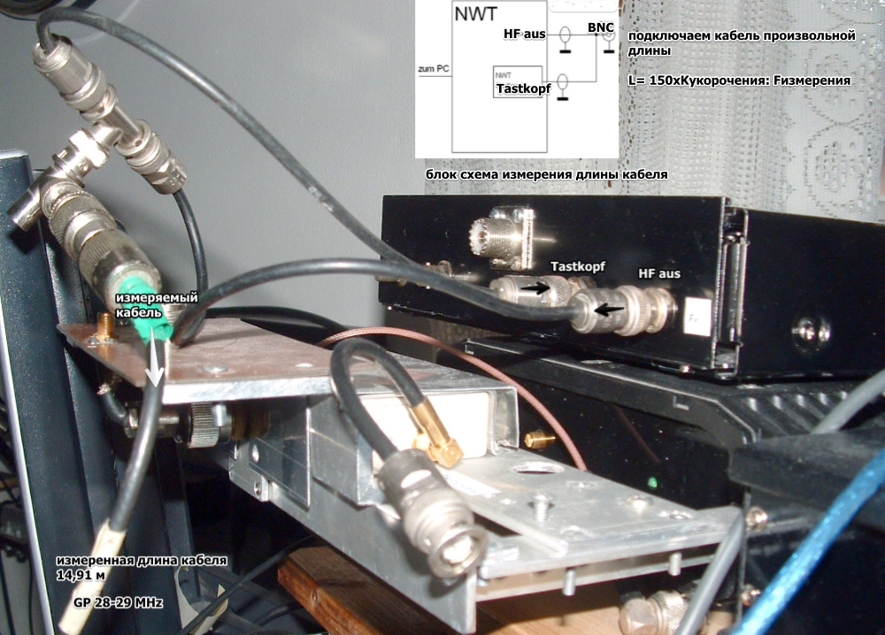

окончательный вариант антенна + кабель

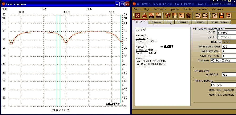

метод измерения длины отрезка кабеля от DM2CMB
L - расчетная длина отрезка кабеля
К_ коэффициент укорочения для кабеля (пример с 0.66_ кабель RG58)
F_значения частоты полученные с АЧХ (смотрим пример ниже)
несколько практических  примеров измерения отрезков кабелей

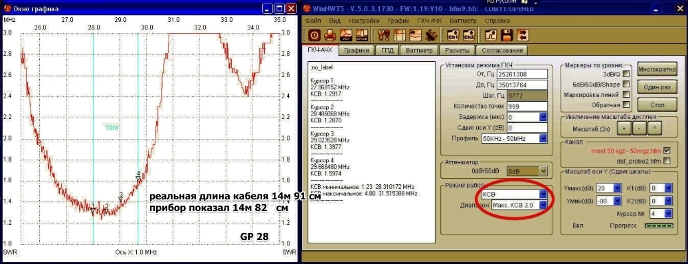

1.расчет кабеля по DM2CMB
кабель идущий к антенне 28 Mhz, общая физическая длина измеренная рулеткой с погрешностями измерения равна 14 метров 91 см
длина кабеля измеренная прибором и рассчитанная по формуле L= 150* 0.66 : F измерения на графике  = 14.827 метра + - погрешность
разница около 10 сантиметров ( 14метров 91 см 14.827 m)

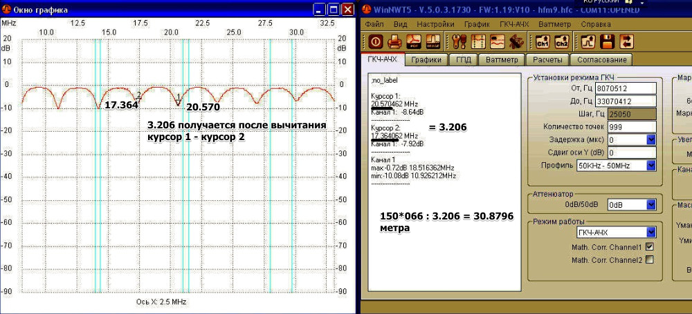

 22.664 + 9,046 = 31.710 метра общая длина 2х отрезков кабеля RG58 от передатчика до дерева и от дерева до точки "запитки" треугольника
пример графика для курсора 1 и курсора 2
150 * 0.66 : F разница на графике 3.206 = 30.879метра можно сказать,что результат имеет сходимость, но надо понимать, что не претендует на высокую точность

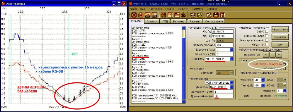

вариант антенны MA-5 KENWOOD via 7 MHz три полоски длина кабеля ???

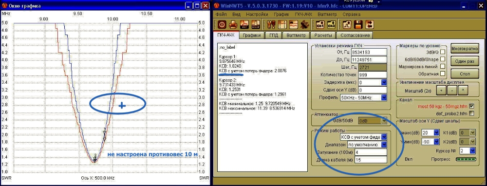

4. пример антенна МА-5 график для антенны 40 м, но с настроенным противовесом

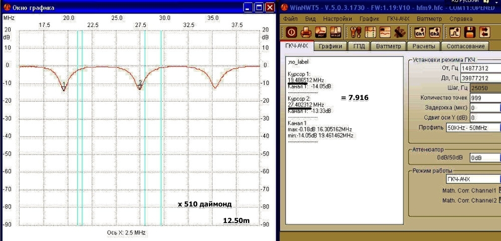

5. пример антенна Diamond X-510 (АЧХ не снята) длина кабеля 12.5 метра

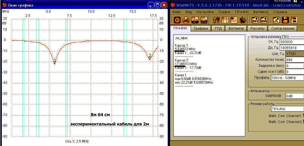

6. пример кабель для 2 метров экспериментов 8 метров 64 см

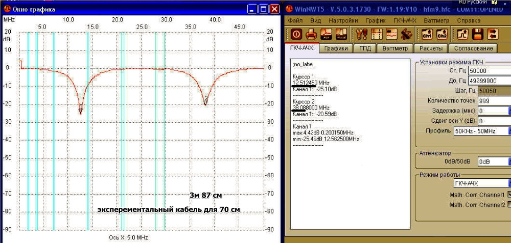

7.пример кабель для экспериментов 70 см
8.антенна 30 с противовесом ненастроенным (кабель три полоски южный балкон)длина кабеля ??????
нуждается в настройке
