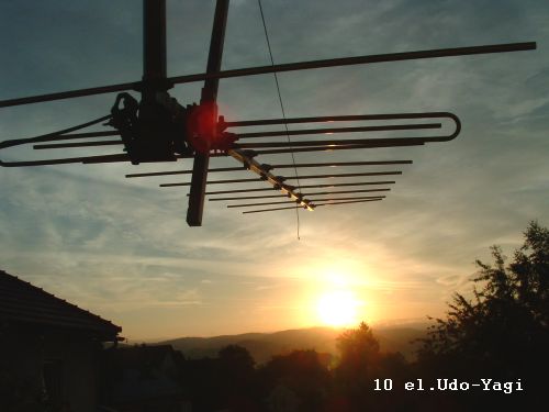

покупная антенна работающая уже более 14 лет
10 элементов направлена на восток  10-12 градусов

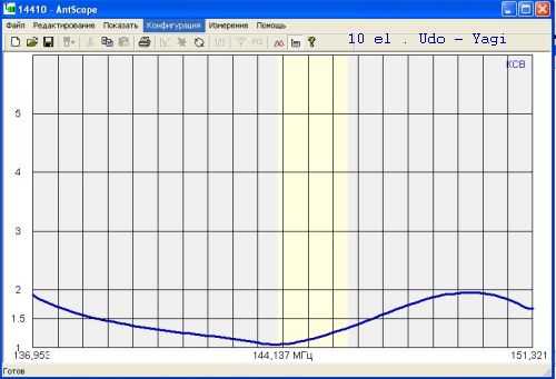

характеристика записана  прибором (анализатор антенн)

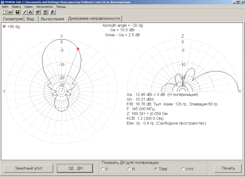

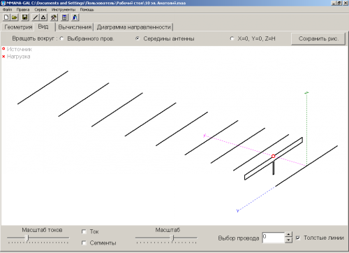

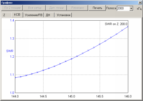

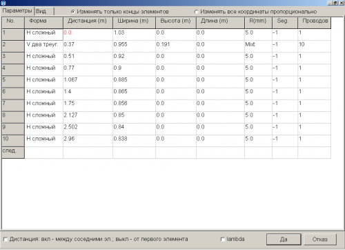

ниже результаты полученные в программе MMANA
любезно сделанные Александром RZ6FE *за что ему огромное спасибо

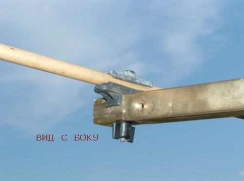

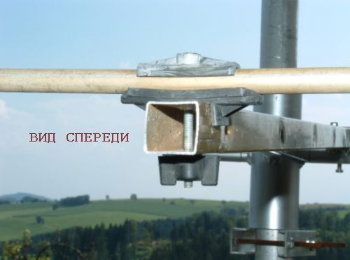

так устанавливаются (крепятся) все элементы (заглушка вынута)

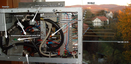

монтаж антенны совместно с МШУ
