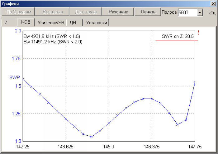

4 элемента от "японца"

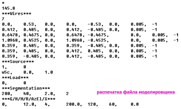

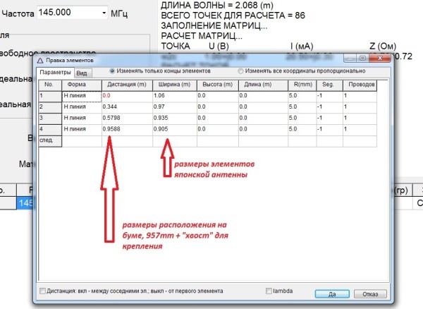

новые размеры

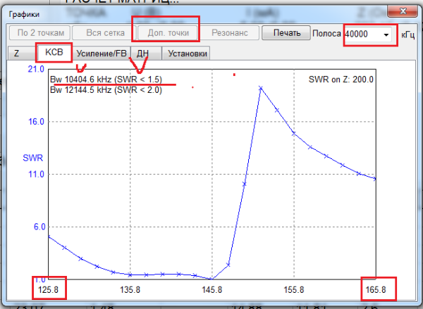

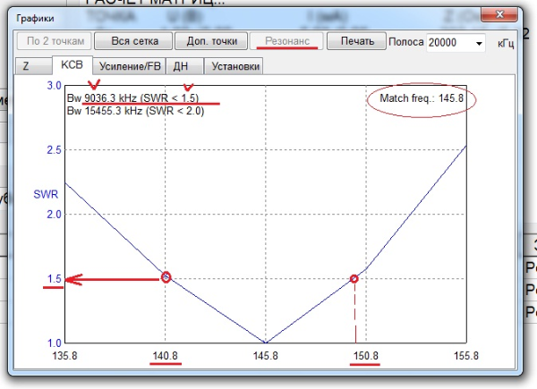

SWR = 1.5 участок 10 Мгц

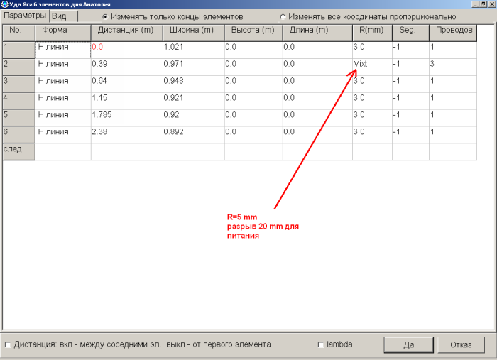

таблица расстояний

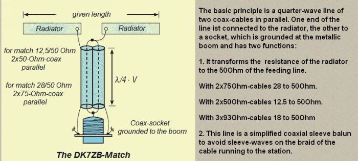

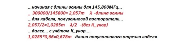

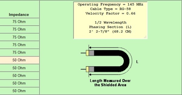

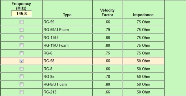

расчет согласующего трансформатора

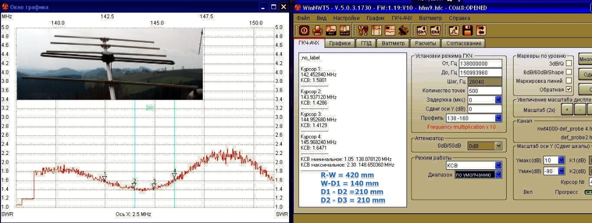

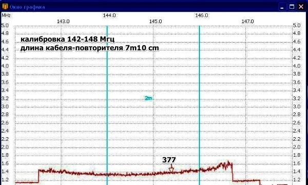

участок АЧХ 142 - 148 Мгц (145.377 MHz)

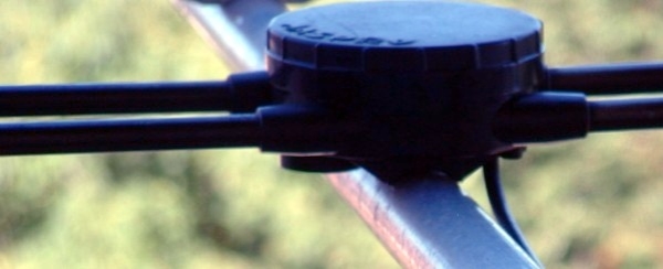

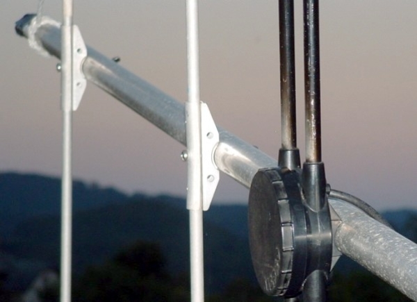

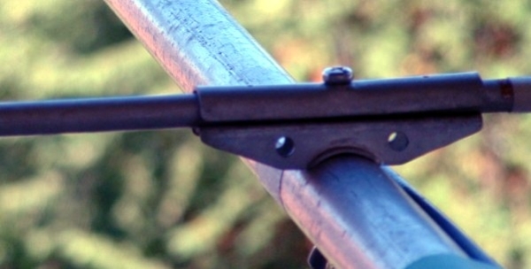

крепление элементов

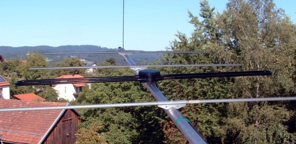

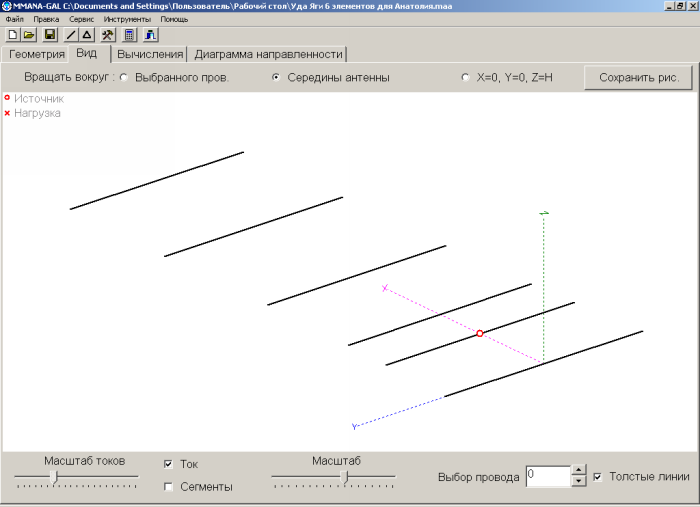

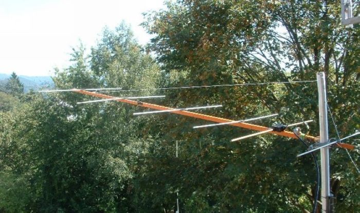

сделана попытка повторить антенну от DK6ZB 6 el.Yagi .
трансформатор самодельный из 2 отрезков 75 ом кабеля

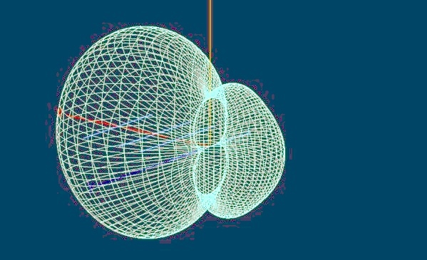

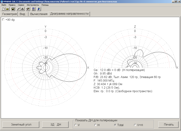

результаты полученные в программе MMANA
любезно сделанные Александром RZ6FE ( за что ему огромное спасибо )
конструкция антенны разборная, бум состоит их 3х частей (что удобно для перевозки в авто)
так как,его сечение разное, то расчетные данные антенны могут отличаться от авторских
никаких (в отсутствие приборов) измерений не проводилось
бум из 3х частей

рефлектор 1060
вибратор960
директор 1 915
директор 2 900
директор 3 885
общая длина бума оригинал 930 мм
