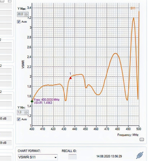

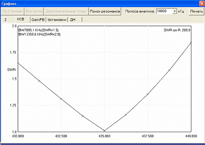

первое включение программа партнер та-же картинка, но масштабирована * точка 1...... 435 mhz vswr 2.0 что неустраивает
минимум на 435 мгц вибратор Пистолькорса 200 ом

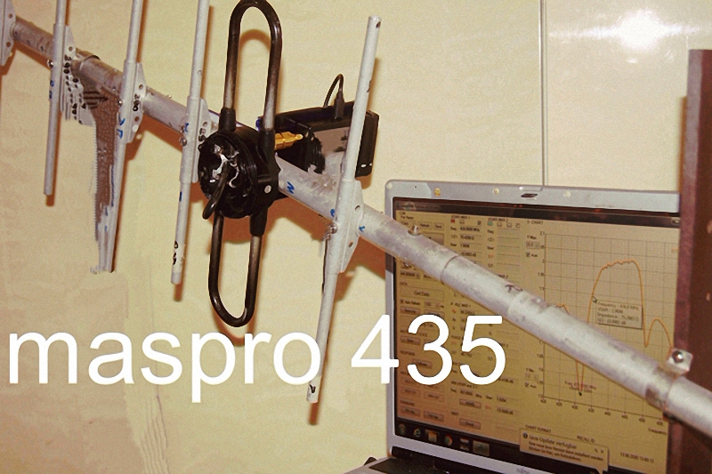

антенна на стенде
