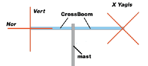

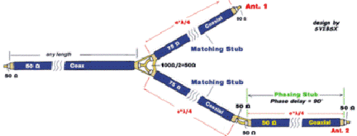

Я попытаюсь объяснить, как реализовать круговую поляризацию, используя кросс-Яги и, в частности, кросс-Яги развёрнутую вокруг продольной оси траверсы  на 45 градусов относительно традиционного исполнения. Если Вы используете спиральную антенну, то не нуждаетесь в этом решении.

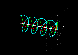

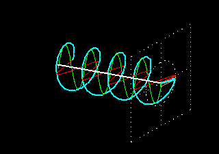

Проведение радиосвязей с космическими объектами требует использование круговой (вращающейся) поляризации. Несомненное преимущество круговой поляризации приёмной антенны состоит в том, что все изменения поляризации  сигналов с космических объектов (прямых от передатчиков спутников или отраженных сигналов от пассивных ретрансляторов типа Луна) отслеживаются антенной с круговой поляризацией без провалов в силе сигнала.
Кросс-Яги – имеется  в виду две идентичные антенны Яги. Одна, например, вертикальной поляризации, а вторая горизонтальной. В любом случае угол между этими двумя антеннами должен всегда быть 90°, т.е. это конструкция из двух ортогонально размещённых идентичных антенн (и не обязательно Яги, кстати). Если эту конструкцию повернуть вокруг продольной оси траверсы  на 45 градусов, можно получить дополнительное преимущество, заключающееся в том, что металлический бум соединяющий, скажем, пару таких антенн и металлическая мачта в заметно меньшей мере искажают диаграмму направленности антенны в целом. Если бум и мачта диэлектрические – нет смысла в описанном приёме – антенны можно располагать традиционно, что даже удобнее и экономичнее, если надо переключать принудительно поляризацию V-H с помощью коаксиальных реле.

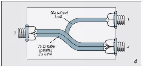

коробка от DK7ZB
 К этой коробке прокладывают кабели равной длины от горизонтальной и вертикальной антенны.
Рассматривается четыре варианта:
    Вертикальная поляризация с кабелем вертикальной Яги
    Горизонтальная поляризация с кабелем горизонтальной Яги

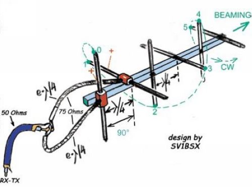

    Правое вращение поляризации: горизонтальная антенна к соединителю 1, вертикальная к соединителю 2, фидер к соединителю 3

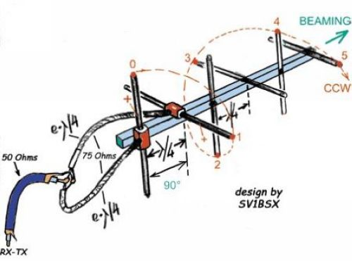

    Левое вращение поляризации: горизонтальная антенна к соединителю 2, вертикальная к соединителю 1, фидер к соединителю 3
Физический метод
Этот метод отличается методом сдвига фазы питания одной антенны относительно другой. Выше был описан метод сдвига фаз с помощью полуволнового отрезка кабеля выполняющего роль фазовращателя 90 °.
"Физический Метод" предполагает физический сдвиг антенн на λ/4 (90о), что упрощает питание антенны в целом как это видно из рисунка.
