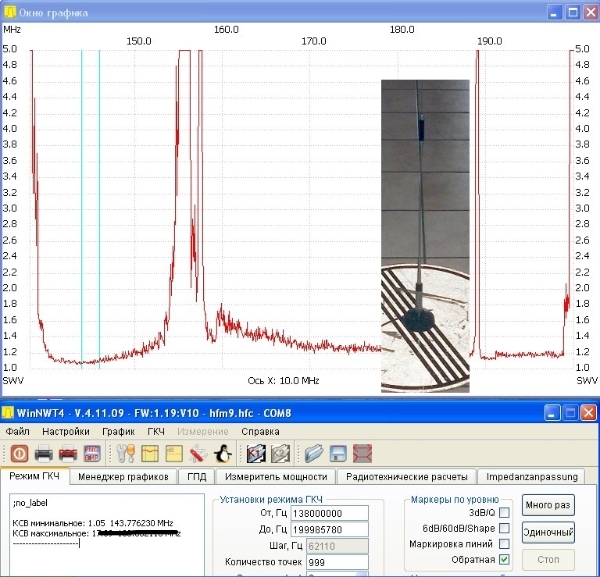

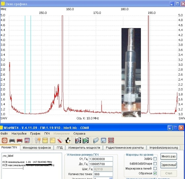

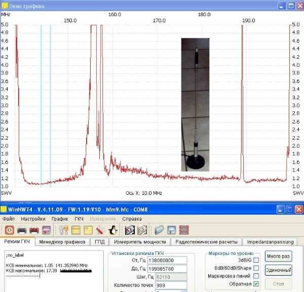

калибровка для частот 138 - 200 MHz

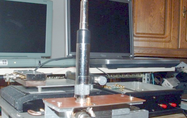

1.01 - 147.564 MHz характеристика непосредственно при присоединении к мосту
1.05 - 141.359 MHz характеристика с "родным кабелем, магнитом" на полу
1.05 - 143.776 MHz  характеристика с "родным кабелем, магнитом" на листе металла

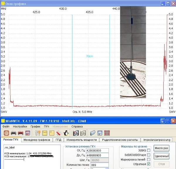

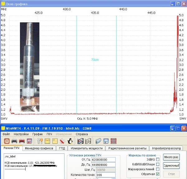

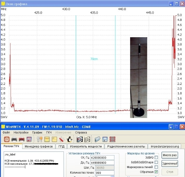

калибровка 400 - 500 MHz
1.01 421.262 MHz
1.06 - 433.612 MHz   характеристика с "родным кабелем, магнитом" на полу
1.04 - 433.372 MHz  характеристика с "родным кабелем, магнитом" на листе металла

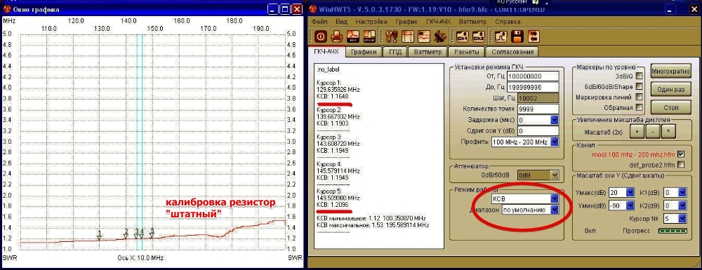

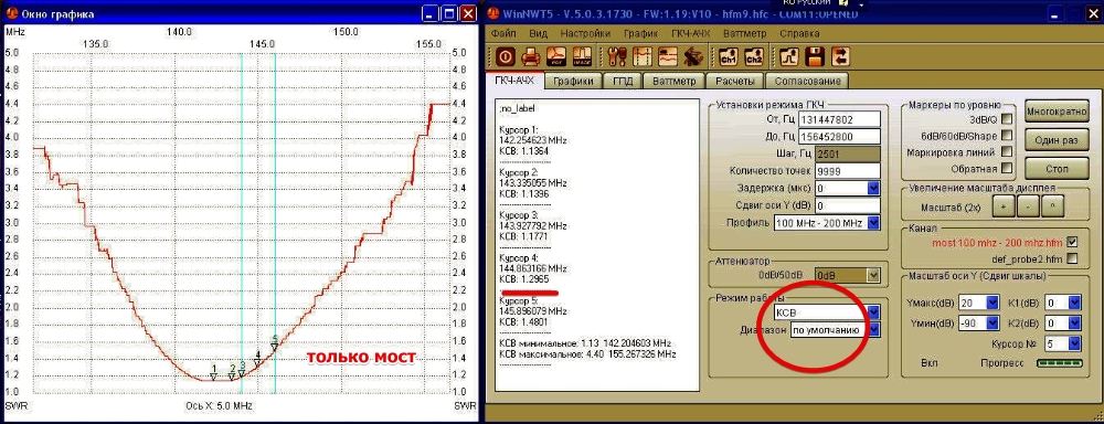

калибровка NWT-150 участок 100 -200 Мгц
после калибровки проверка "штатный" резистор
курсор 1 и 2  SWR минимальный

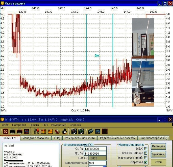

09.09. 2015
антенна  "по умолчанию"SWR в середине участка больше 2 х

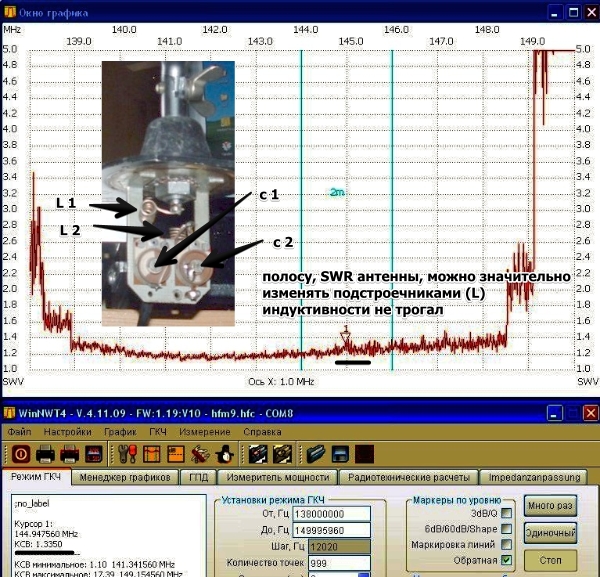

15 сентября подстройка С1 и С2 индуктивности не тронуты в середине участка SWR 1.35
