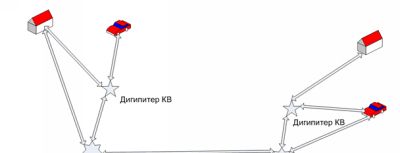

Структура работы
  • Дигипитер 20-20м - Владимир, UA6JAJ (координация)
  • Дигипитер 20-30м - Роберт, RZ3AIF
  • Возможно использование дигипитера 20-15м Денис, RV3DBW
В процессе работы возможна перестройка конфигурации !!

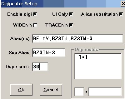

Настройка дигипитеров
RZ3TW для работы следует заменить на свой позывной !!!

Основная задача состояла в том , что бы проследить движение автомобиля Анатолия, DL8RCB , получив максимальное количество пакетов с координатной информацией за время движения всеми участниками эксперимента и попадание её на APRS сервера в ИНТЕРНЕТ.
Во время движения удавалось поддерживать устойчивую связь с автомобилем Анатолия, что давало возможность ему контролировать работу своего оборудования и всем быть уверенным, что эксперимент продолжается.

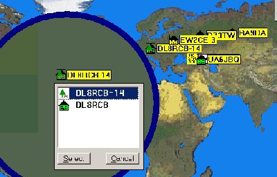

Во второй половине пути прохождение изменилось и Владимир, UA6JAJ перестал принимать Анатолия, а вместе с ним и участники из Подмосковья. Пришлось изменить конфигурацию системы и включить в качестве дигипитера комплекс Бориса, RZ3TW и Николая RA9DA. После этого работоспособность системы восстановилась, и в такой конфигурации продолжили работу до конца маршрута.
Вообще обстановка на частоте была очень напряжённая т.к. желая помочь выправить обстановку в дигипитерный режим перевели свои комплексы Юрий, UA1ONY и Юрий UA9AGF .
В такой конфигурации координатные пакеты Анатолия могли бы принимать вся Азия и Европа вместе взятые и сопряжённые континенты. Дальнейший анализ протоколов работы показал ,что отдельные пакеты гуляли в такой сети через пять дигипитеров.
Такого размаха на частотах пакетного радио видеть не приходилось.

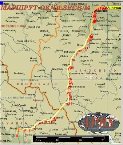

Прорисовка пути следования ( Track ) Анатолия, сделанная утилитой UIHeight, на основе протокола Бориса, RZ3TW показывает, что достоверность контроля за движением очень высокая.

Движение авто из квадрата jn69xg началось около 11 МСК. Работа в начале велась на 20 метрах т.к. предстояло заправиться дизелем . Анатолий начал искать заправку в районе Страконице - Волене.
Была суббота и это оказалось не так просто. И вдруг мы увидели на мониторах, как его машина, изменив направление, начинает двигаться к чешско-австрийской границе. Да, вроде он туда не собирался - может к кому в гости поехал. (Направление Чешско - Будиевитце где варится пиво Budweszer). Чувство непонимания нарастало и тогда, кто-то робко спросил на частоте: "А куда он?" На этот вопрос мог дать ответ только он. "Толя, ты что а Австрию заправляться собрался ?" - последовал прямой вопрос от Бориса, RZ3TW.
"Что-что? Куда Я собрался? "- недоумевал Толя, продолжая нажимать на газ. "Да ты же в другую сторону едешь, в Австрию "- продолжал убеждать его Борис. Наконец он понял, что где то в Страконице не туда свернул и надо возвращаться. Вот так находясь за 2 тыс. километров с помощью APRS удалось предотвратить беду, вернуть отца детям и внукам, а мужа жене! ХИ-ХИ!

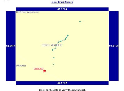

Наконец то заправившись Анатолий выехал на трассу Прага Мюнхен (Е4) и попрощавшись в нами на 20 м поменял антенну ( МА-5 Kenwood ) на штырь для 30 метров( фирмы PRO AM ) и к сожалению надолго пропал из нашего поля зрения. Последующий анализ протоколов работы программы U I view, сделанный Робертом, RZ3AIF показал, что только несколько координатных пакетов ему удалось принять, часть напрямую, часть через дигипитеры, но ни один из них не декодировался RU6JW? Так, что все остальные кроме Москвы их и не видели! Появился Анатолий только у границы с Германией и убедившись в том, что мы его не видели, после пересечении границы в режиме молчания, снова вернулся на 20м. ( Как потом объяснил Толя, молчание было обусловлено тем, что во время движения по трассе Прага - Мюнхен в голове крутился куплет "Броня крепка и танки наши быстры" и так было тепло на душе от нахлынувших воспоминаний) . Теперь устойчиво мы смогли наблюдать его движение до дома (loc jn68rs).
Однако, дальнейший анализ информации поступившей в сеть Интернет показал , что на протяжении всего маршрута информация о нём поступала на сервера в Интернет с 30 м, а на последнем этапе от границы до дома от Володи, RU3EK с 20 м, который подключился к группе слежения только в конце. http://db.aprsworld.net/datamart/search.php

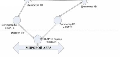

  • Наличие сети дигипитеров обеспечивающих принятие, ретрансляцию пакетов APRS на территории РОССИИ и близ лежащих государств антеннами с круговой диаграммой.
  • Наличие дигипитеров имеющих доступ в ИНТЕРНЕТ ( IGATE )
  • Российский WEB сервер APRS .
